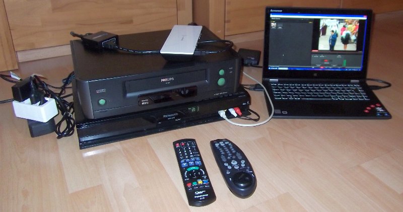

    Welches Verfahren wird angewendet?
    Normgerechte Digitalisierung von Videosignalen ist lediglich mit DVD-Geräten von Panasonic, sowie mit professionellen Capture-Karten von Canopus/Grass Valley möglich. Nur diese Geräte wandeln sowohl Audio- als auch Videosignale 100% normgerecht in digitale Daten um.
    In dieser Anleitung greifen wir vorwiegend auf Panasonic DVD-Recorder zurück, mit denen die analogen Signale umgewandelt werden. Das kann im einfachsten Fall eine interne Aufnahme auf DVD sein. Allerdings werden dabei nicht alle Bildfehler von Videobändern beseitigt, und sowohl das Medium DVD, als auch die zugehörige Video-Komprimierung sind veraltet.
    Daher greifen wir auf den DVD-Recorder lediglich als A/D-Wandler zurück, und leiten das digitalisierte Signal „on-the-fly“ per HDMI-Ausgang an eine Interface-Karte von Blackmagic Design weiter, um es unkomprimiert in den PC zu transferieren, wo es weiterbearbeitet, korrigiert und in ein beliebiges Format encodiert werden kann.
    Als Alternative wird kurz die professionelle Video-Capture-Karte „Canopus Edius NX“ vorgestellt. Hierbei handelt es sich um eine PC-Steckkarte (erhältlich sowohl als alte PCI- als auch als PCI-Express-x1-Version. Leider ist hierfür entweder ein Desktop-PC (ATX, µATX, teils Mini-ITX) notwendig, oder ein teures und exotisches Expansion-Case für Notebooks mit PCMCIA (PCI)- oder ExpressCard (PCI-Express)-Slot notwendig, während die DVD-Recorder-Intensity-Lösung mit dem „Intensity Shuttle“-Device auch an USB3.0-Anschlüssen funktioniert.
    (Erwähnt sei, dass es sogar ganz exotische USB3.0-PCIe-Bridges gibt, die den Betrieb von PCIe-Karten möglich machen, aber das widerspricht jedem finanziellen Aufwand).
    Das Ergebnis sind Videodateien, die auf allen modernen Geräten abgespielt werden können.

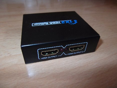

    3. Einen „speziellen“ HDMI-Splitter, der den Signalschutz entfernen kann:
    …und zwar GENAU DIESEN HIER!
    Dieses Modell lässt sich einfach finden, wenn man z.B. bei Amazon oder Ebay nur „HDMI Splitter“ eingibt. Das Gerät kursiert unter vielen Bezeichnungen – am Gehäuse ist das Teil aber zu identifizieren.
    Dieser Splitter leitet den HDMI-Signalschutz des Panasonic-Recorders nicht auf seine Ausgänge weiter. Das wird benötigt, damit das HDMI-Signal mit der Interface-Karte aufgezeichnet werden kann.
    Kostenpunkt: Ca. 20 Euro.
    Es häufen sich die Meldungen, dass diese Splitter neuerdings unter Umständen modifiziert wurden und für diesen Zweck nicht mehr einsetzbar sind, was von außen leider nicht erkennbar ist.
    Deshalb gibt es HIER einen Diskussions-Thread, welches Angebot derzeit korrekt ist:
    [FAQ] Welcher HDMI-Splitter ist derzeit geeignet (Überspielschutz)?

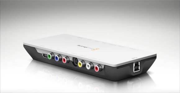

    4. Blackmagic Intenstiy-Karte:
    Intensity Pro: PCI-Express-Steckkarte / Intensity Shuttle: Externe Hardware mit USB3.0 oder Thunderbold
    Diese Karte gibt es in 3 Ausführungen: „Intensity Pro“ (PCI-Express-Steckkarte zum Einbau in Desktop-PCs), „Intensity Shuttle USB3.0 (externes Modul zum Anschluss an USB3.0-Ports), „Intensity Shuttle Thunderbold“ (für Apple-Geräte).
    Die jeweils verbaute Hardware ist exakt identisch. Welches Modell man wählt, hängt lediglich davon ab, ob man einen Desktop-PC besitzt und eine PCIe-Karte einbauen möchte, oder ob man eine flexible externe Lösung für USB3.0 sucht, die man auch an diversen Notebooks betreiben kann.
    Es soll auch eine etwas seltenere Version namens "Intensity" (ohne "Pro") für den PCIe-Steckplatz geben. Diese hat NUR HDMI-Eingänge und keinen Analogteil. Wer diese findet, kann als Desktop-PC-Benutzer hier nochmal einiges an Geld sparen, da wir die karten-eigenen A/D-Wandler nicht benötigen.
    Für das externe Modell sind ZWINGEND USB3.0-Anschlüsse Voraussetzung. USB2.0 funktioniert nicht!
    Leider funktioniert die Karte auch nicht an jedem USB3.0-Controller. Da das Gerät noch aus der „Neuzeit“ von USB3.0 stammt, kann man heute nicht mehr genau vorhersagen, an welchen Chipsätzen sie funktioniert – es sind jedenfalls einige. Im Zweifel wird man es testen müssen.
    Erfolgreich getestet wurden schon Chipsätze von NEC, Renesas und Intel (eXtensible Host Controller).
    Sollte es Probleme mit der Installation der Karte geben, gibt es HIER einen Diskussions-Thread:
    https://forum.gleitz.info/showthread.php?47570-Probleme-mit-der-Inbetriebnahme-der-Intensity-Capture-Karte
    Warum nicht den Videorecorder direkt an diese Karte anschließen? Oder den DVD-Recorder analog?
    Das hat einen einfachen Grund. Die Analogen Eingänge dieser Aufnahmekarte verhalten sich sehr „eigen“. Die technischen Werte der Eingänge weichen leicht von der Norm ab. Der Audio-Pegel und die Weißpunkt der digitalisierten Signale ist nicht standardgemäß. Instabile Signale, direkt von VHS-Geräten können damit praktisch überhaupt nicht ohne Aussetzer erfasst werden.
    Wir nutzen die Karte daher als reines „Digital-Interface“, um HDMI-Signale unkomprimiert in den PC einzulesen. Das Digitalisieren der analogen Bandsignale überlassen wir den Umwandlern im DVD-Recorder.

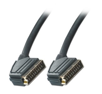

    6a. Variante 1: Hochwertiges Scart-Kabel:
    …auch am besten „kurz“.
    Zum Anschluss z.B. eines (S-)VHS-Abspielers an den DVD-Recorder per Scart sollte ein möglichst kurzes, hochwertiges, voll beschaltetes und gut geschirmtes (erkennbar an der Kabeldicke) Kabel verwendet werden. Hier werden Audio und Video gleichzeitig übertragen.
    Findet man ebenfalls bei Amazon oder Ebay – am besten einfach „Scart 0 5“ eingeben.
    Kostenpunkt: Ca. 5 Euro.

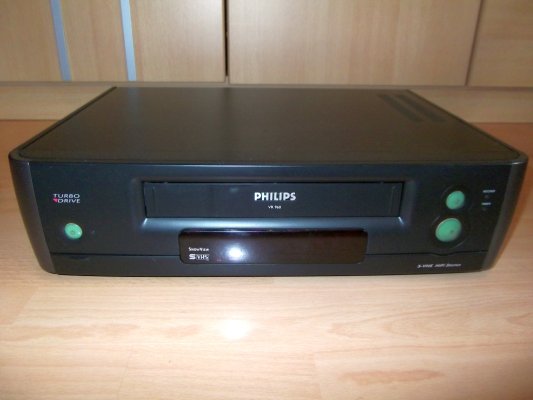

    Anschluss eines S-VHS-Gerätes:
    Beispiel: Ein „normalsterblicher“ S-VHS-Recorder
    Benötigte Kabel:
    Variante 1) Hochwertiges Scart-Kabel (voll beschaltet, geschirmt)
    Variante 2) S-Video-Hossiden-Kabel + Stereo-Audio-Cinch-Kabel
    Variante 3) Video per Scart, Audio via Stereo-Cinch (für S-VHS-Geräte ohne separaten S-Video-Ausgang)
    Anschluss:
    Variante 1:
    Das S-VHS-Gerät wird mit einem voll beschalteten Scart-Kabel vom Ausgang des S-VHS-Recorders (meist AV1 / TV) mit dem AV2-Scart-Eingang des DVD-Recorders verbunden.
    Variante 2:
    Da S-VHS-Geräte meistens eine separate S-Video-Hossiden-Buchse, sowie separate Stereo-Audio-Cinch-Buchsen besitzen, kann das S-VHS-Gerät auch per separaten Anschlüssen (S-Video per Hossiden-Kabel + Audio via Stereo-Cinch-Kabel) mit den Front-AV-Eingängen (AV3) des DVD-Recorders verbunden werden.
    Dies hat den Vorteil, dass oftmals Einstreuungen des Videosignal in die Audiokanäle gemindert bzw. vermieden werden, die sich sonst als störendes „Brummen“ im Tonsignal bei leisen Stellen bemerkbar machen können.
    Dies ist die optimale Anschlussvariante.
    Variante 3:
    Sollte das verwendete S-VHS-Gerät keinen separaten S-Video-Hossiden-Ausgang besitzen und die Ausgabe nur via Scart möglich sein, empfiehlt es sich als Verbesserung gegenüber Variante 1, einen hochwertigen Scart-In/-Out-Adapter zu verwenden, womit lediglich das S-Video-Signal abgegriffen wird, und ein Stereo-Cinch-Kabel zum Abgriff des Audiosignals von den separaten Audio-Buchsen zu verwenden.
    Auch hierbei werden wieder die Front-AV-(AV3)-Eingänge des DVD-Recorders benutzt.

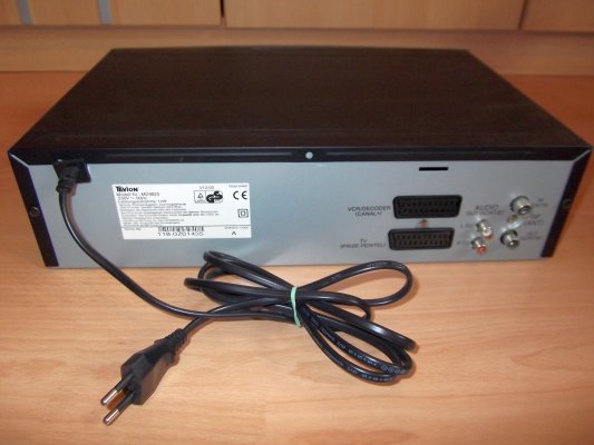

    Da einfache VHS-Geräte normalerweise keinen separaten FBAS-Cinch-Ausgang besitzen und die Video-Ausgabe nur via Scart möglich ist, empfiehlt es sich als Verbesserung gegenüber Variante 1, einen hochwertigen Scart-In/-Out-Adapter zu verwenden, womit lediglich das FBAS-Signal abgegriffen wird, und ein Stereo-Cinch-Kabel zum Abgriff des Audiosignals von den separaten Audio-Buchsen zu verwenden.
    (Ganz einfache Mono-Geräte besitzen in der Regel auch keinen separaten Audio-Ausgang, sodass das Audiosignal ebenfalls nur aus der Scart-Buchse zu entnehmen ist. Hier bietet sich dann der Abgriff des Audio-Signals vom Scart-Adapter an, um die Scart-Strecke im Vergleich zu einer kompletten Scart-Verkabelung möglichst kurz zu halten. Der Audio-Anschluss erfolgt dann mit einem einzigen Cinch-Kanal von der L-Buchse (weiß) des Scart-Adapters zur L-Buchse (weiß) der Front-AV-Eingänge des DVD-Recorders.)

    Variante 2 – Anschluss via Scart (AV2):
    Erfolgt der Anschluss am DVD-Recorder per Scart an AV2, muss der AV2-Scart-Eingang im OSD-Menü des DVD-Recorders auf das anliegende Videosignal eingestellt werden. Dies erfolgt folgendermaßen: Setup-Taste (Fernbedieung) -> navigieren zu „weitere Funktionen“ -> Setup -> Anschluss -> AV2-Eingang
    Hier muss nun entweder „Video“ (=FBAS) oder „S-Video“ (=Y/C) eingestellt werden.
    Wird ein reiner VHS-Recorder per Scart angeschlossen, muss in jedem Fall „Video“ ausgewählt werden.
    Wenn ein S-VHS-Recorder per Scart angeschlossen wird, sollte in jedem Fall „S-Video“ ausgewählt werden, wobei auch am S-VHS-Gerät die Scart-Ausgabe entsprechend auf S-Video konfiguriert werden muss! Ein S-VHS-Gerät kann nämlich auch FBAS ausgeben. Diese Auswahl erfolgt je nach Modell entweder über dessen OSD-Menü, oder über einen mechanischen Wählschalter auf der Geräte-Rückseite. (Bedienungsanleitung des jeweiligen Gerätes beachten)
    Ist die Konfiguration nicht korrekt, kommt es zu folgenden „Symptomen“:
    1. Recorder-Ausgang auf FBAS, DVD-Recorder-Eingang auf S-Video: Schwarz-Weiß-Bild mit „Punktraster“ überzogen
    2. Recorder-Ausgang auf S-Video, DVD-Recorder-Eingang auf FBAS: „reines“ Schwarz-Weiß-Bild
    Sind BEIDE Geräte auf S-Video eingestellt, ergibt sich ein korrektes Farb-Bild. Aber auch wenn BEIDE Geräte auf FBAS (Video) eingestellt sind erhält man ein korrektes Bild – nur ist dann die Übertragungsart nicht optimal.

    Der Anschluss des HDMI-Ausgangssignal des DVD-Recorders ist HDCP-verschlüsselt, wodurch nur ausgestattete Anzeige-/Aufnahmegeräte dieses Signal verarbeiten können. Da die Intensity-Karte aus rechtlichen Gründen keine HDCP-entschlüsselung beherrscht, muss er oben genannte 2-fach-Splitter zwischengeschaltet werden, um diese Verschlüsselung aufzuheben. Dies ist in diesem Fall rechtlich unbedenklich, da dieses Gerät zum einen frei erhältlich ist und es sich um reines SD-Quellmaterial handelt (wobei der Anschluss genauso auch analog erfolgen könnte, was nur aus technischen Gründen nicht empfehlenswert ist!).
    Es empfehlen sich (wie oben erwähnt) 2 kurze HDMI-Kabel, um den „Kabelsalat“ einzudämmen…
    1. Der HDMI-Ausgang des DVD-Recorders wird mit dem Eingang des Splitters verbunden
    2. Ein beliebiger Ausgang des Splitters wird mit dem HDMI-Eingang der Intensity-Karte verbunden
    Beispiel: Intensity Shuttle USB3.0
    Der Anschluss gilt equivalent für die Intensity Pro PCIe-Steckkarte – dort befindet sich der Eingang dann an der Slotblende hinten am PC.
    So sollte es dann aussehen (Beispiel: Intensity Shuttle USB3.0):
    Für den Betrieb ist diese Verkabelung bereits völlig ausreichend. Um eventuellen Schwierigkeiten bei der ersten Inbetriebnahme der Intensity-Karte und Konfiguration des DVD-Recorders vorzubeugen, sowie als allgemeine Kontrolle der laufenden Überspielungen, empfiehlt es sich unter Umständen, einen weiteren Fernseher/Monitor an den DVD-Recorder anzuschließen, der die Ausgabe des DVD-Recorders wiedergibt.

    2. Wird der DMR-ES10 vor einen weiteren HDMI-DVD-Recorder+Intensity-Karte vorgeschaltet, ist darauf zu achten, dass die DNR-Funktion (Bildrausch-Reduktion) nur bei maximal EINEM DMR-Gerät aktiviert ist. Die Konfiguration erfolgt in gleicher Weise ("DISPLAY"-Taste -> Video) wie an den neueren HDMI-DMRs (siehe oben). Wer diese Funktion generell verwenden möchte, kann *beide* Recorder auf "Automatisch" einstellen (dann wird die DNR am 2. Endgerät bei Vorschaltung eines DMR-ES10 automatisch deaktiviert).
    Wird ein DMR-ES10 vor einer Canopus NX-Schnittkarte betrieben, sollte die DNR fix auf "Aus" gestellt werden, da man dann besser die variablen DNR-Optionen der NX-Karte verwendet, genauso wie wenn das Bandgerät direkt angeschlossen wird.
    3. Die TONSPUR der erfolgten Überspielung muss bei direkter Audio-Verbindung vom Quell- zum Zeilgerät in der Nachbearbeitung um 120ms verzögert werden, wenn ein DMR-ES10 zwischengeschaltet wird! In VirtualDub kann das z.B. erfolgen, indem im Menü "Audio -> Interleaving" unter "Audio skew correction" der Wert "120" ms (positiv) eingetragen wird.
    Warum nicht den DMR-ES10 ohne 2. HMDI-DVD-Recorder+HDMI-Splitter analog mit den Eingängen der Intensity-Karte verbinden?
    Die in der Intensity-Karte verbauten A/D-Wandler der analogen Eingänge wandeln nicht 100% normgerecht. Der Weißpunkt schwankt bei jeder Neu-Aktivierung der Karte und liegt leicht über dem Soll-Wert, wodurch Clipping in hellen Bildbereichen auftreten kann! Daher muss ein 2. DVD-Recoder (per HDMI an der Intensity-Karte) ODER die Canopus-Schnittkarte zum Digitalisieren des Ausgangssignals des DMR-ES10 verwendet werden.
    OPTIONAL: Direktes Aufnahmen/Speichern als MPEG2 auf der internen Festplatte des DMR-Recorders, und Auslesen dieser per PC (an Stelle von unkomprimierter Aufnahme per HDMI-Capture):
    Wer den Aufwand, Festplattenplatz bzw. Kosten für Intensity-Aufnahmekarte und Splitter scheut, und sich stattdessen mit der (qualitätiv leicht schlechteren) Zwischenspeicherung der Roh-Aufnahmen als MPEG2-Video zufrieden geben möchte, dem sei gesagt, dass es die (etwas umständliche) Möglichkeit gibt, MPEG2-Aufnahmen von der internen Festplatte eines Panasonic-Recorders auf den PC zu exportieren.
